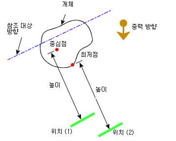

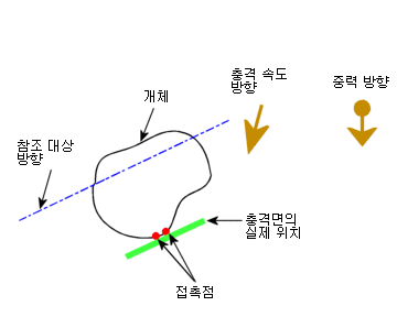

충격 평면의 실제 위치는 다음과 같이 결정됩니다.
  • 높이을(를) 지정한 경우 바디가 중력 방향으로 지정한 거리만큼 이동한 후 평면에 부딪히게 됩니다.
  • 충격 속도을(를) 지정한 경우 바디가 지정한 충격 속도로 이동하는 동안 평면에 부딪히게 됩니다.
높이를 지정한 경우 충격 평면의 실제 위치
위치 (1): 높이가 물체의 중심점부터 측정됩니다.
위치 (2): 높이가 물체의 최저점부터 측정됩니다.
충격 속도를 지정한 경우 충격 평면의 실제 위치
