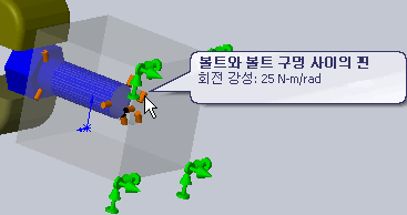

속성 표시기
속성 표시기는 특정 도구를 사용할 때 그래픽 영역에 나타나는 텍스트 표시 상자입니다. 속성 표시기를 원하는 위치로 끌어 놓을 수 있습니다. 속성 표시기에 표시된 값을 편집하여 하중 또는 경계 조건을 조정할 수 있습니다.
다음 그림에는 속성 표시기가 표시되어 있으며 여기에서, 힘을 변경하기 위해 값 250을 편집할 수 있습니다.
기호
하중, 구속, 또는 기타 컨트롤을 추가할 때, 모델에 기호가 자동으로 추가됩니다. 이러한 기호를 더블 클릭하여 해당 컨트롤에 대한 PropertyManager를 액세스할 수 있습니다. 다음 이미지에는 탄성 지지 커넥터의 기호가 하이라이트 되어 있으며 하중 및 볼트 커넥터의 기호도 표시되어 있습니다.
Simulation 스터디 트리에서 컨트롤을 오른쪽 클릭하여 그래픽 영역에서 기호를 숨기거나 표시할 수 있습니다. 한 번의 작업에서 모든 하중, 구속 또는 연결을 숨기려면 외부 하중 , 구속 또는 연결 을 오른쪽 클릭하고 모두 숨기기를 선택합니다.
Simulation 기호를 한 번에 숨기거나 표시하려면 다음 중 하나를 수행합니다.
  • 항목 숨기기/보이기(빠른 보기 도구 모음)을(를) 클릭하고 Simulation 기호 표시tool_heads-up-view_sim_symbols.gif을(를) 선택하거나 선택 취소합니다.
  • 보기 > Simulation 기호을 클릭합니다.
시뮬레이션 기호 위로 포인터를 이동하면 피처의 세부사항이 표시됩니다.
