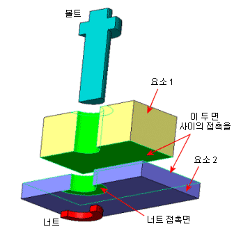

두 개의 부품 또는 여러 개의 부품, 부품과 바닥을 볼트
가 연결합니다. 솔리드, 쉘, 판금 바디가 혼합된 스택을 통해 볼트를 정의할 수 있습니다. 같은 부품의 요소를 선택하여 볼트를 정의할 수도 있습니다.
유형
표준 카운터보어나 너트가 있는 카운터보어 |
볼트 머리 구멍의 원형 모서리 및 볼트 너트 구멍의 원형 모서리
볼트 머리와 볼트 너트 위치를 지정하기 위해 모서리를 각각 선택합니다.
같은 머리모양과 너트 지름
볼트 머리가 너트와 같은 지름일 경우 선택합니다.
머리 지름 및 너트 지름
볼트 머리 지름과 볼트 너트의 단위와 값을 각각 설정합니다. 기본적으로 프로그램이 섕크 직경에 계수 1.5를 곱해서 머리 직경값을 얻습니다.
볼트 생크 직경
생크 지름의 단위와 값을 설정합니다.
카운터싱크 - 너트 |
원추면
원추면을 선택해서 볼트 머리를 정의합니다.
볼트 너트 구멍의 원형 모서리
이전 설명을 참조하십시오.
너트 지름 및 볼트 생크 지름
이전 설명을 참조하십시오. 기본적으로 프로그램이 섕크 직경에 계수 1.5를 곱해서 너트 직경값을 얻습니다.

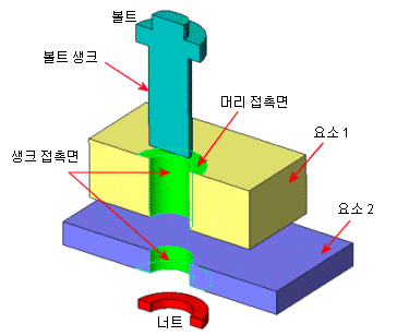

끼워 맞춤
생크의 반경과 최소 한 개의 부품과 연관된 원통형 면의 반경이 같을 경우 이 옵션을 선택합니다. 끼워 맞춤으로 지정된 원통면이 강체로 생크와 함께 변형됩니다.
생크 접촉면 |
생크와 접하는 원통형 면을 하나나 그 이상 선택합니다. 한 개의 부품에서 여러 개의 면을 선택할 경우 축과 반경이 같아야 합니다.

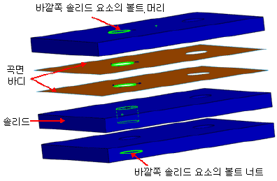

볼트 시리즈 |
두 개 이상의 부품을 함께 선택합니다. 비선형 해석 스터디의 경우 두 개 이상의 솔리드 부품을 볼트로 연결할 수 있습니다. 가운데 부품에서 쉘 곡면의 원형 모서리나 솔리드 바디의 원통면을 선택합니다. 비선형 스터디의 경우, 솔리드 바디에서 원통면을 선택합니다.
볼트 시리즈를 구성하는 부품의 원통면은 같은 축에 있어야 합니다. 참조 축에 정렬불량이 있을 경우 최대 공차는 선택한 원통면의 최소 반지름의 10%입니다.
