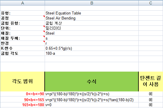

굽힘 계산 테이블의 예:
A 열 수식에서 사용되는 변수를 표시합니다.
  • s = 재질 두께
  • r = 굽힘 반경
  • k-factor = K- 변수 (수식 또는 값을 사용할 수 있음)
  • ß = 애퍼처(aperture) 각도
각도 범위 각도 범위를 정의할 수 있습니다. 각도 범위는 특정 계산에서 사용되어야 하는 각기 다른 각도를 정의합니다.
  • ß (각도 변수)의 좌측에 가장 작은 각도 범위의 값 정의
  • ß = 각도 변수
  • ß(각도 변수)의 우측에 가장 큰 각도 범위의 값 정의
수식 각도 범위에서 사용할 수식을 정의합니다. 여기서 상수 을 사용할 수도 있습니다.
탄젠트 길이 사용 플랜지 계산 방법을 결정합니다. 가상 꼭지점 또는 탄젠트 길이
판금 파트의 길이를 계산하는 수식 LD = A + B + V, 여기서 V는 음수가 될 수 있음. V가 음수인 경우, 이 수식이 굽힘 허용을 위한 수식이지만 굽힘 차감을 사용하는 것과 동일합니다.
굽힘 계산 예
각도 범위
0 <= ß <= 90 탄젠트 길이 = 예
90 < ß <= 165 탄젠트 길이 = 아니오
165 < ß <= 180 탄젠트 길이 = 아니오
