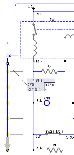

도면에서 노트를 선형 패턴으로 표시할 수 있습니다.
노트의 선형 패턴 만들기:
  1. 노트를 선택합니다.
  2. 선형 노트 패턴선형 노트 패턴 (주석 도구 모음)을 클릭하거나 삽입 > 주석 > 선형 노트 패턴 을 클릭합니다.
  3. PropertyManager의 방향1 아래에서,
    • 노트 사이의 간격 dim_lin_d1.png을(를) 설정합니다. 그래픽 영역에서 간격을 설정할 수도 있습니다.
    • 인스턴스 수 pattern_linear_count.png에 작성할 총 노트의 수를 설정합니다 그래픽 영역에서 인스턴스의 수를 설정할 수도 있습니다.
    • 수평(X 축)에서의 각 방향에 각도dim_ang_01.png을(를) 설정합니다. 예를 들어 노트에서 45º 위치에 패턴을 작성하려면 각도을(를) 45로 설정합니다.
    • 반대 방향 을 클릭하여 연장선을 따라 패턴을 작성합니다. 예를 들어 각도를 45로 지정한 경우 반대 방향을 클릭하면 노트에서 부터 225º 지점에 패턴이 작성됩니다. 반대 방향을 클릭하면 각도의 값이 업데이트됩니다. 핸들 을 클릭하여 그래픽 영역에서 방향을 반대로 바꿀 수도 있습니다.
      선택점 을 드래그하여 그래픽 영역에서 패턴의 간격이나 각도를 변경할 수 있습니다.
  4. 방향 2에 대해 4단계를 반복합니다.
    방향 2는 인스턴스 수가 1보다 큰 경우 활성화 됩니다.
  5. 을(를) 클릭합니다.
    초기 노트 선형 노트 패턴 만들기
    선형 노트 패턴 편집된 선형 노트 패턴
  6. 패턴을 작성한 이후 노트를 개별적으로 편집할 수 있습니다.
