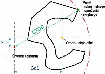

Odległość dla max ścinania (CTOR)
Maksymalna odległość od środka cięcia odcinka do najdalszego punktu przekroju (promień wpisanego okręgu wyśrodkowanego w środku cięcia)
Maksymalne skręcające naprężenie ścinające jest wówczas obliczane z wzoru: τ max = (T / K)* CTOR, gdzie T jest zastosowanym momentem obrotowym.
