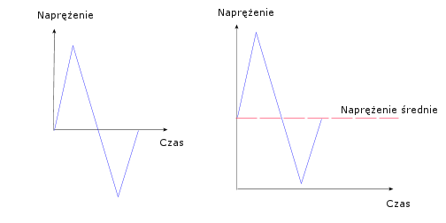

Amplituda naprężenia przemiennego dla cyklu naprężenia jest obliczana jako połowa zakresu naprężenia w cyklu. Ilość uszkodzenia spowodowanego przez cykl naprężenia zależy nie tylko od naprężenia przemiennego, ale również od naprężenia średniego. Na przykład: dwa niżej przedstawione cykle posiadają to samo naprężenie przemienne, jednakże powodują różne ilości uszkodzenia, ponieważ posiadają różne naprężenia średnie.

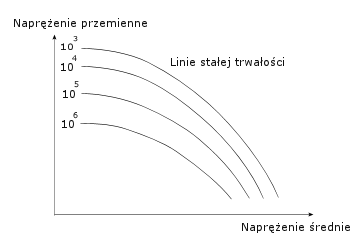

Wpływ naprężeń średnich na liczbę cykli, która powoduje zniszczenie przedstawiony został na poniższym diagramie, zwanym diagramem Haigha.
