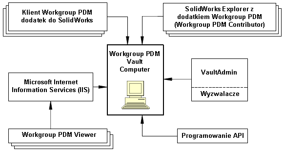

Aplikacja Workgroup PDM jest oprogramowaniem umożliwiającym zarządzanie danymi produktu (Product Data Management — PDM), które pracuje w środowisku SOLIDWORKS lub jako aplikacja autonomiczna w SOLIDWORKS Explorer. Workgroup PDM kontroluje projekty używając procedur wyewidencjonowania, zaewidencjonowania, kontroli poprawek i innych zadań administracyjnych.
System Workgroup PDM może być zilustrowany w następujący sposób:
- Komputer może zawierać tylko jedną przechowalnię.
- Katalog przechowalni nie może być ukrytym katalogiem ani katalogiem tylko do odczytu.
- Jako aplikacja klienta/serwera, wydajność Workgroup PDM zależy od niezawodności sieci.
- Jeżeli użytkownicy mają dużą ilość dokumentów, wydajność jest lepsza gdy utworzonych jest więcej projektów i podprojektów z mniejszą ilością dokumentów na projekt niż w przypadku przechowywania dokumentów w mniejszej ilości projektów ale z dużą ilością dokumentów na projekt.
