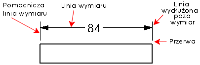

Pomocnicze linie wymiaru
| Odstęp |
Określić odległość pomiędzy modelem a pomocniczymi liniami wymiaru. Wartość ta kontroluje również przerwę pomiędzy pomocniczymi liniami wymiaru a znacznikami środka.
| Linia wydłużona poza wymiar |
Określić długość, o jaką pomocnicza linia wymiaru jest wydłużona poza linię wymiaru.
