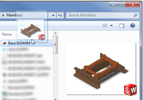

Wyświetlanie obrazów miniatur w Eksploratorze Windows
Aby wyświetlić obrazy miniatur, należy:
  1. W Eksploratorze Windows otworzyć folder zawierający dokumenty SOLIDWORKS.
  2. Kliknąć Widok > Miniatury.
    Wyświetlony zostanie obraz miniatury graficznej każdego dokumentu SOLIDWORKS w folderze.
    Jeżeli ustawimy Eksplorator Windows na pokazywanie obrazów podglądu, podgląd dokumentu SOLIDWORKS pojawi się również przy jego wybraniu.
    Można również przeglądać ikony miniatur graficznych części i złożeń SOLIDWORKS w Eksploratorze Windows. Grafika jest wyświetlona w widoku izometrycznym, wpasowana w ekran, z białym tłem. Aby włączyć tą funkcję, należy kliknąć Narzędzia > Opcje > Opcje systemu > Ogólne i wybrać Pokaż grafiki miniatur w Eksploratorze Windows.
    Aby ikony miniatur graficznych były widoczne w aplikacjach SOLIDWORKS oraz Eksplorator Windows, może wystąpić konieczność ponownego uruchomienia tych aplikacji.

Otwieranie dokumentu SOLIDWORKS z programu Windows Explorer
Aby otworzyć dokument SOLIDWORKS z programu Windows Explorer, należy:
  • Należy wykonać jedną z poniższych czynności:
    • Kliknąć dwukrotnie nazwę dokumentu.
    • Kliknąć prawym przyciskiem myszy nazwę dokumentu i wybrać Otwórz.
    • Przeciągnąć dowolny dokument obsługiwany przez oprogramowanie SOLIDWORKS do pustej części obszaru graficznego SOLIDWORKS.
