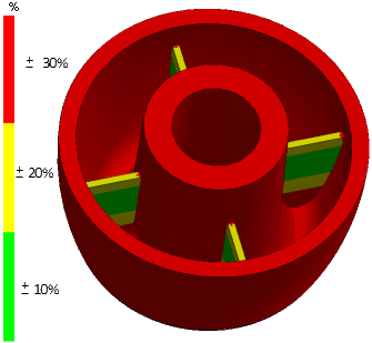

Podstawową zasadą projektowania form wtryskowych do części z tworzyw sztucznych jest zachowanie jednorodnej grubości ścianki. Jednorodna grubość ścianki umożliwia jednorodne wypełnienie, rozkład ciśnienia, czas chłodzenia, naprężenie ścinające i skurcz objętościowy. Części o jednakowej grubości ścianki są optymalizowane pod kątem czasów trwania cyklu i mniej podatne na wypaczanie lub deformację.
Aby uzyskać dostęp do doradcy Nominalna grubość ścianki, należy kliknąć prawym przyciskiem myszy Nominal Wall Thickness (Nominalna grubość ścianki) i wybrać Open Adviser (Otwórz doradcę).
Wykres rozkładu grubości części przedstawia procent odchylenia od nominalnej grubości ścianki.
