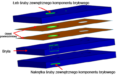

  Seria śrub Wybrać, aby ześrubować więcej niż dwa komponenty ze sobą. Dla badań nieliniowych można śrubować ze sobą więcej niż dwa komponenty bryłowe.
Wybrać ściany cylindryczne obiektów bryłowych lub krawędzie kołowe powierzchni skorupy ze środkowych komponentów. Dla badań nieliniowych, należy wybrać ścianę cylindryczną z obiektu bryłowego.
Ściany cylindryczne komponentów tworzących serię śrub powinny być współosiowe. W przypadku, gdy występuje niewspółliniowość osi odniesienia, maksymalna tolerancja wynosi 10% najmniejszego promienia wybranych ścian cylindrycznych.

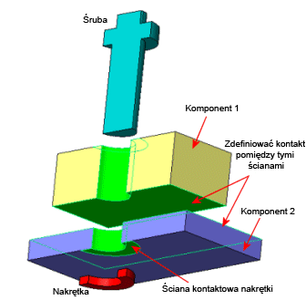

  • Może wystąpić konieczność zdefiniowania warunku kontaktu, aby uniemożliwić przenikanie (patrz ilustracja):
    Zdefiniować kontakt pomiędzy tymi dwiema ścianami. Można zdefiniować kontakt globalny, komponentu lub lokalny. Nie ma potrzeby definiowania kontaktu, gdy ściany początkowo nie stykają się ze sobą i nie wchodzą w kontakt podczas obciążania.
