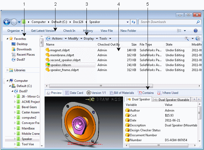

Quando você abre um vault do SOLIDWORKS Enterprise PDM, as pastas e documentos armazenados no vault são listados na Vista de arquivos localizada na seção superior do painel direito. Selecione um documento para obter uma visualização e acessar guias com detalhes.
Vista de arquivos Enterprise PDM no Windows 7
1 Painel de navegação Permite navegar pelos vaults e pastas.
Vistas locais de vaults são indicadas pelo ícone do Enterprise PDM . Vínculos para a vista de vault aparecem na lista Favoritos no topo do painel Navegação e no local onde você cria a vista de vault local.
2 Barra de ferramentas do Windows Explorer Contém comandos que se aplicam ao arquivo ou à pasta selecionada.
Quando você está conectado a um vault do Enterprise PDM, o botão AjudaGet_help.gif na barra de ferramentas do Windows Explorer abre a ajuda do File Explorer do SOLIDWORKS Enterprise PDM.
3 Barra de menu do Enterprise PDM Contém comandos que podem ser executados para o arquivo ou a pasta selecionada.
4 Lista de arquivos e pastas Exibe os arquivos e pastas aos quais você tem permissão de acesso.
5 Guias de vista de arquivos Exibe informações sobre os arquivos que você selecionou na lista de arquivos.
Os arquivos para os quais você tem permissão de acesso são exibidos na seção superior do painel direito.
Os cabeçalhos de coluna apresentados a seguir são padronizados na lista de arquivos e não podem ser alterados ou excluídos. Você pode visualizar colunas adicionais criadas pelo administrador, por exemplo, a coluna Número da versão é exibida se o administrador a tiver adicionado usando a caixa de diálogo Colunas personalizáveis na ferramenta de Administração. Consulte a Coluna de número da versão.
Nome O nome do arquivos ou da pasta.
Check-out por O usuário que fez o check-out do arquivo para editá-lo. Se estiver em branco, o arquivo está disponível para todos os usuários com direito de acesso.
Se você passar o ponteiro do mouse sobre um nome de usuário, uma janela pop-up exibirá informações do usuário, como status do login e arquivos em check-out, e fornecerá um link para que possa enviar por e-mail ao usuário. O pop-up pode também conter informações fornecidas pelo usuário, como números de telefone, links para a Web e uma mensagem pessoal.
Tamanho O tamanho do arquivo.
Tipo de arquivo O aplicativo usado para criar e editar o arquivo.
destino O estado atual do arquivo como definido no fluxo de trabalho, por exemplo, Iniciado ou Aguardando aprovação.
Modificado A data em que o arquivo foi criado ou modificado pela última vez.
Check-out em Caminho local para o arquivo em check-out.
Categoria A categoria, definida pelo administrador, atribuída ao arquivo.
Você pode arrastar os cabeçalhos das colunas para alterar sua ordem na lista de arquivos e clicar nos cabeçalhos para classificar os arquivos.
