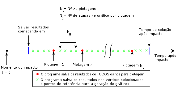

component.png Nº de plotagens Ajusta o número de plotagens que o programa salva. Os resultados da plotagem são gravados em todos os nós. As plotagens são distribuídas uniformemente no período de gravação de dados (tempo de solução após impacto – tempo determinado para o programa começar a gravar resultados).
tracktype.png Lista de sensores Lista de sensores os sensores de dados dados da simulação que reportam os dados Sensíveis ao fluxo de trabalho que estão disponíveis para seleção no menu. A opção Todos os sensores de dados rastreados do menu seleciona vértices e pontos definidos em todos os sensores de dados sensíveis ao fluxo de trabalho. O programa salva gráficos históricos refinados para os vértices e pontos selecionados quando você executa o estudo.
Nº de etapas de gráfico por plotagem . Ajusta o número de intervalos gráficos das plotagens de resultado. O número total de pontos de dados de cada gráfico é igual ao  Nº de plotagens multiplicado pelo Nº de etapas de gráfico por plotagem.
Se pelo menos um ponto de referência ou vértice for selecionado, os gráficos estarão disponíveis somente nos locais selecionados. Cada gráfico tem (Nº de plotagens Np * Nº de etapas de gráfico por plotagem Ng) pontos de dados. Se você não selecionar nenhum ponto de referência ou vértice, os gráficos estarão disponíveis em todos os nós em resolução mais baixa. Cada gráfico tem (Nº de plotagens Np) pontos de dados.
A seguinte figura ilustra vários parâmetros no PropertyManager de Opções de resultado.
