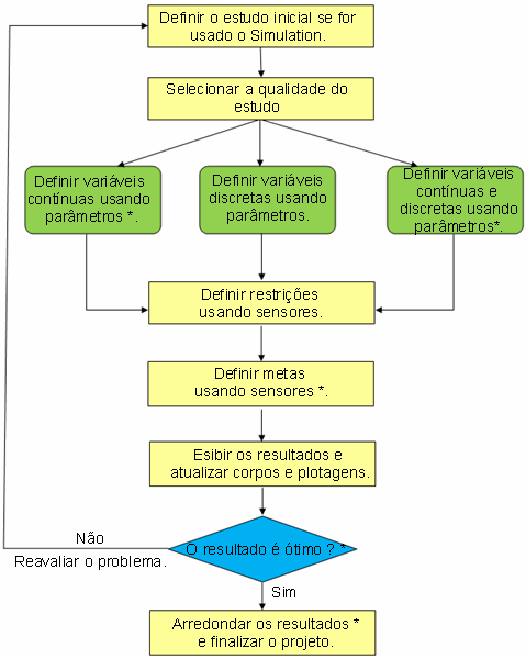

Fluxo de trabalho para execução de Estudos de Projeto
Esta seção explica as operações básicas para configurar e executar um Estudo de Projeto.
Fluxograma de trabalho
No fluxograma, * aplica-se somente ao Estudo de Otimização de Projeto.
* Obrigatório
