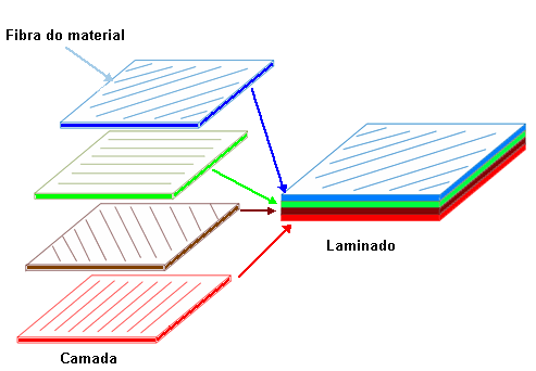

Normalmente, os laminados são empilhados com camadas em diferentes orientações. Você empilha os laminados com as camadas em diferentes orientações quando precisa otimizar a capacidade de carga em diferentes direções. Esse empilhamento é necessário, pois os laminados estão sujeitos a condições complexas de carregamento externo.
normalmente, laminados unidirecionais (mesma orientação do material nas diferentes camadas) são adequados para cargas em uma única direção. Em geral, eles são fracos na direção transversal à orientação das camadas.
