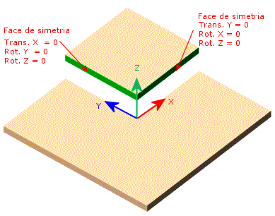

Chapas metálicas cuja malha é gerada com elementos de casca
Simetria plana
Esse modelo é simétrico em relação a dois planos. Você pode analisar um quarto do modelo. A restrição Simetria automaticamente aplica as condições de translação e de rotação às faces selecionadas. As faces devem estar ortogonais umas às outras.
Simetria axial
Esse modelo é simétrico em relação aos eixos. Você pode analisar metade ou um quarto do modelo. A restrição Simetria automaticamente aplica as condições de translação e de rotação às faces selecionadas.

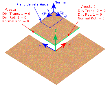

Superfícies
Simetria plana
Esse modelo de superfície é simétrico com relação a dois planos. Você pode analisar um quarto do modelo. Aplique uma Restrição de simetria às arestas de casca. As arestas devem estar ortogonais umas às outras.
O plano de simetria é sempre perpendicular à superfície plana à que a aresta selecionada pertence. A superfície da casca é espelhada em relação ao plano de simetria.
Simetria axial
Esse modelo é simétrico em relação aos eixos. Você pode analisar metade ou um quarto do modelo. Aplique uma Restrição de simetria às arestas de casca.
