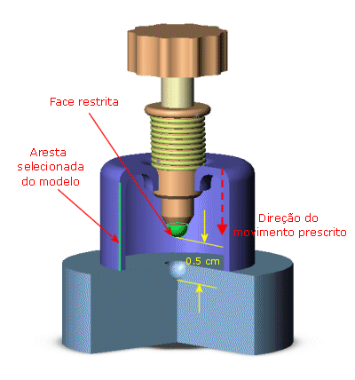

Uso de uma aresta do modelo
Você pode usar uma aresta reta do modelo   como referência para aplicar restrições. Você pode prescrever a translação na direção da aresta. Para malhas de casca, você também pode especificar rotação em torno da aresta.
A tabela a seguir resume os atributos deste tipo de restrição:
Atributo Valor
Possíveis DOFs para sólidos 1 translação
Possíveis DOFs para cascas e vigas 1 translação e 1 rotação
Possíveis DOFs para treliças 1 translação
Símbolo 3D
conversão rotação
Entidades selecionáveis Vértices, arestas, faces e juntas de viga
Translações
Ao longo da aresta
Rotações (somente para cascas e vigas)
Em relação à aresta
Exemplo
A face selecionada do parafuso (mostrada em verde) deve se mover 0,5 cm na direção especificada pela aresta selecionada (mostrada em verde). Use a Visualização para identificar a direção. Use um valor negativo de -0,5 cm para invertê-la.
