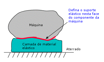

Um Suporte elástico define uma base elástica entre as faces selecionadas de uma peça ou montagem e o solo. Este conector resiste à tensão e à compressão.
Tipo
Faces para Suporte elástico Faces planas ou não planas.
