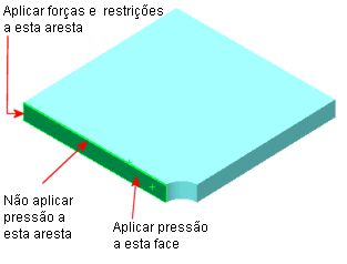

Aplicar cargas e restrições a cascas
A malha de chapas metálicas (espessuras uniformes) e de geometrias de superfície são automaticamente geradas com cascas. Para as chapas metálicas cuja malha é gerada com cascas, as restrições são aplicadas da mesma maneira como você faria com os sólidos.
Chapas metálicas
  • Para aplicar forças ou restrições a um vértice de casca, selecione a aresta associada do sólido.
  • Para aplicar pressão à aresta da casca, selecione a face associada do sólido.
Como os elementos de casca têm graus de liberdade rotacional, você precisa diferenciar as restrições imóveis (sem translação) das fixas (sem translação, nem rotação). Você pode também aplicar momentos concentrados usando o PropertyManager de Força.
