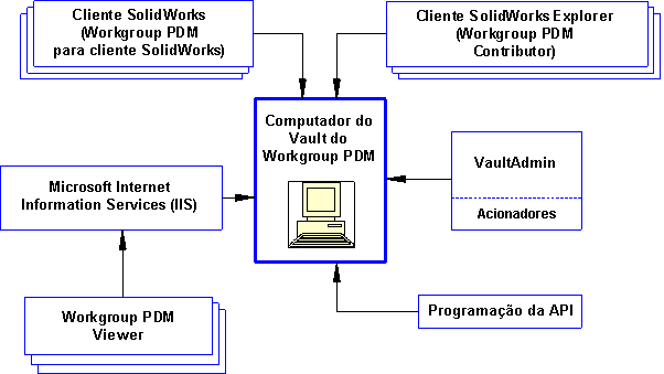

Estrutura do Workgroup PDM
  • Um computador pode conter somente um vault. O diretório do vault não pode ser oculto ou somente para leitura.
  • Todos os arquivos no vault contêm metadados. Metadados são uma série de arquivos de texto contendo opções do servidor (informações do usuário, esquemas de revisão, etc.) e informações do arquivo (histórico de revisões, proprietário, etc.).
  • O Workgroup PDM não usa um banco de dados. O Microsoft® Access não é necessário.
  • O vault precisa ter uma Licença do Viewer para usar o Workgroup PDM Viewer.
  • Uma licença para a API do Workgroup PDM é incluída com as licenças do cliente SOLIDWORKS e do SOLIDWORKS Explorer.
  • Os clientes e o VaultAdmin, a API e o Workgroup PDM Viewer podem ser instalados no mesmo computador do vault, ou em outros computadores.
