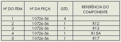

Na caixa de diálogo Propriedades de componentes você pode atribuir valores diferentes em Referência de componente para cada instância de um componente na montagem.
Por exemplo, você pode usar Referência de componente para armazenar os identificadores de referências de uma montagem de chicote elétrico ou placa de circuito impresso. Quando diferentes instâncias do mesmo componente têm diferentes valores de Referência de componente, você pode exibir as instâncias como itens em linhas individuais numa BOM. Em desenhos você pode também vincular o valor de uma referência de componente ao texto de um balão.
Nas montagens, clique com o botão direito em um componente e selecione Propriedades do componente , então defina um valor para Referência de componente. O valor é exibido entre chaves ({ }) no final do nome do componente na árvore de projeto do FeatureManager.
No SOLIDWORKS Routing, você pode atribuir valores automaticamente quando importa um documento P&ID.
Em montagens ou desenhos, quando inserir uma coluna numa BOM, selecione REFERÊNCIA DE COMPONENTE para Tipo de coluna.
Em desenhos, quando inserir balões, selecione Referência de componente para Texto do balão.
Para que seja possível vincular balões aos valores de referência dos componentes, o desenho precisa conter uma BOM com uma coluna REFERÊNCIA DE COMPONENTE.
