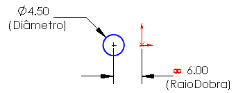

Rota
  • Um esboço:
    • chamado Rota
    • em um plano normal a uma extremidade do arco
  • Um círculo representando o diâmetro externo do cotovelo, com uma dimensão chamada Diâmetro@Rota
  • Uma dimensão entre o centro do círculo e o centro do arco:
    • chamada RaioDobra@Rota
    • vinculada a RaioDobra@ArcoCotovelo
Exemplo:
