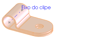

Eixo do clipe
Um eixo chamado Eixo do Clipe, para alinhar com uma aresta ou eixo na montagem. Eixo do Clipe atravessa dois pontos de rota que definem os pontos de entrada/saída.
Exemplo:

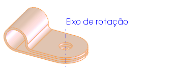

Eixo de rotação
Um eixo chamado Eixo de rotação, para facilitar a rotação do clipe na orientação desejada.
Exemplo: Clip_AxisOfRotation.gif
