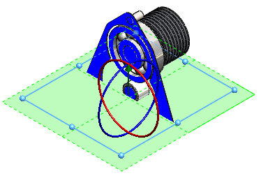

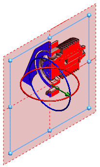

Método de seção plana com 1 plano de seção selecionado |
Método de seção plana com 2 planos de seção selecionados |
Método de seção plana com 3 planos de seção selecionados |
Método de seção em zonas |
Seção 1, Seção 2, Seção 3
Seção 3 é exibida depois de você selecionar Seção 2. Use Seção 2 e Seção 3 para seccionar a vista com planos ou faces adicionais.
