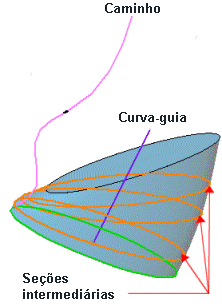

Curvas-guia
Curvas-guia Guia o perfil à medida que ele é varrido ao longo do caminho. Selecione curvas-guia na área de gráficos.
A curva-guia precisa ser coincidente com o perfil ou com um ponto no esboço do perfil.
Mover para cima e Mover para baixo Ajusta a ordem das curvas-guia. Selecione uma Curva-guia e ajuste a ordem do perfil.
  Mesclar faces suaves Desmarque para melhorar o desempenho das varreduras com as curvas-guia e segmentar a varredura em todos os pontos em que a curva-guia ou o caminho não tem curvatura contínua. Consequentemente, as linhas e arcos nas curvas-guia são correspondidas com mais precisão.

Exibir seções Exibe as seções da varredura. Selecione as setas para visualizar o perfil e solucionar seus problemas por Número da seção.
