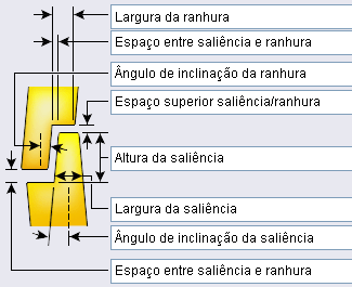

Parâmetros
Esta seção aparece quando você seleciona corpos para criar uma saliência e uma ranhura. Defina os parâmetros que controlam a saliência e a ranhura, e a interface entre elas.
Vincular valores correspondentes Torna iguais os seguintes valores:
  • Ângulo de inclinação da saliência e ângulo de inclinação da ranhura
  • Largura da ranhura e largura da saliência mais o espaçamento entre saliência e ranhura
Exibir visualização
Manter as faces existentes da parede Se você criar uma saliência em uma parede do modelo que foi inclinada, esta opção mantém a inclinação quando possível e estende a face existente da parede até o topo da saliência. Se você desmarcar esta opção, o software adiciona faces.
Parede original com inclinação Opção marcada Opção desmarcada
O software mantém a inclinação e a parede existente no topo da saliência.
O software não mantém a inclinação e adiciona uma face para criar a saliência.
