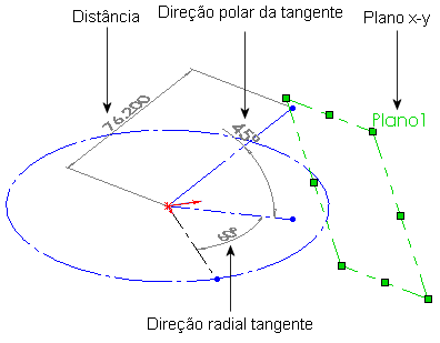

Parâmetros
Localiza o plano no espaço 3D com base em ângulos e coordenadas.
dim_lin.png Distância Exibe a distância do plano da origem do esboço ao longo da direção X, Y ou Z .
PM_Tangent_Radial_Direction.gif Direção radial da tangente Controla o ângulo entre a projeção da normal no plano x-y e a direção X.
PM_Tangent_Polar_Direction.gif Direção polar da tangente Controla o ângulo entre a normal e sua projeção no plano x-y.
    O Plano1 é adicionado ao esboço 3D. O Plano1 está ativado.
