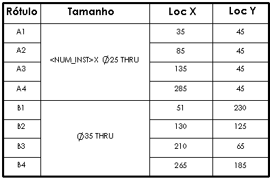

Exibir letra e número de tamanhos de broca em polegada ANSI Exibe tamanhos de furo em polegada ANSI em tabelas de furo usando letras ou números. Furos criados com a ferramenta Assistente de Furação exibem os mesmos tamanhos das Especificações de furo.
Usando o tipo de furo
Sem usar o tipo de furo

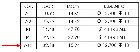

Reutilizar rótulos excluídos Marque para usar os rótulos excluídos.
Adicionar nova linha no final da tabela Marque para adicionar uma nova linha no final da tabela.
