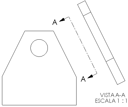

Propriedades do documento - Etiquetas da vista auxiliar
Você pode especificar as configurações de desenho no nível do documento para etiquetas da vista auxiliar.
Para abrir esta página:
Em um desenho aberto, clique em Opções (barra de ferramentas Padrão), selecione a guia Propriedades do documento e, em seguida, selecione Vistas > Auxiliar.
Padrão geral de desenho
Padrão geral de desenho Herdado das configurações da página Padrões de desenho selecionada
Padrão de vista auxiliar de base
  • ANSI
  • ISO
  • Din
  • Jis
  • Bsi
  • GOST
  • Gb
Estilo da linha
Estilo de linha Selecione: um estilo.
Espessura da linha Selecione: uma espessura ou selecione Tamanho personalizado e digite uma espessura.
Texto da seta auxiliar
Fonte
Clique para modificar a fonte.
Exibir texto de etiqueta
Fonte
Exemplo de exibição de texto de etiqueta
Opções de etiqueta
Por padrão Selecione para atender ao padrão de base. Desmarque para modificar os parâmetros da etiqueta de vista:
  • Nome. Selecione um título para exibição na etiqueta de vista ou digite o seu próprio título.
  • Etiqueta. Selecione para que a letra de etiqueta correspondente à etiqueta na vista-pai seja exibida na etiqueta da vista.
  • Rotação. Define a aparência do ângulo de rotação da vista.
  • Escala. Selecione uma etiqueta para a escala ou digite a sua própria etiqueta.
  • Delimitador. Selecione uma opção de exibição de escala:
    • Para apresentar a escala com dois números separados por um delimitador, selecione:
      • X:X
      • X/X
      • (X:X)
      • (X/X)
    • Para apresentar a escala como a razão de dois números seguida por X, selecione # X.
    • Para ocultar a escala, selecione <Nenhuma>.
  • Uma opção de exibição de etiqueta:
    • Empilhada. Exibe a etiqueta da vista com nome e etiqueta empilhados sobre a escala.
    • Em linha. Exibe o nome e a etiqueta na mesma linha.
Exibir etiqueta acima da vista Selecione para exibir a etiqueta acima da vista.
Incluir rótulos de localização de novas visualizações Selecione para adicionar automaticamente uma etiqueta da localização para a vista auxilar e o seta de vista.
Exemplos de opções de etiqueta
Nome VIEW
AUXILIARY
<Nenhuma>
Etiqueta X
X-X
X X
<Nenhuma>
Escala SCALE
SCALE:
<Nenhuma>
Delimitador X:X
X/X
(X/X)
(X:X)
# X
<Nenhuma>
Layer
Layer
Selecione uma camada.
Você deve primeiro criar camadas para o desenho antes de selecioná-las para propriedades do documento.
As configurações de camadas do documento da etiqueta de vista sobrescrevem as configurações de Estilo de linha da etiqueta de vista.
