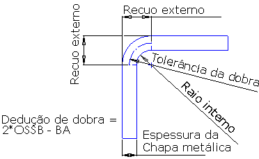

A ilustração a seguir mostra A e B, usados para calcular a tolerância de dobra:
A equação a seguir é usada para calcular o comprimento plano total da tolerância de dobra:
Lt = A + B + BA
onde:
  • Lt é o comprimento plano total
  • BA é o valor de tolerância de dobra
A ilustração a seguir mostra A, B e BD, usados para calcular a dedução de dobra:
A equação a seguir é usada para determinar o comprimento plano total dos valores de dedução de dobra:
Lt = A + B - BD
onde:
  • BD é o valor de dedução de dobra
    Você precisa medir a dedução de dobra (BD) a partir do ponto virtual.
Valor de Tolerância de dobra e de Dedução de dobra
Você pode especificar uma tolerância de dobra explícita ou de dedução de dobra para qualquer dobra de chapa metálica inserindo um valor ao criar a dobra.
Por definição, a tolerância de dobra é o comprimento do arco da dobra medido ao longo do eixo neutro do material. Por definição, a dedução de dobra é a diferença entre a tolerância de dobra e o dobro do recuo externo.
