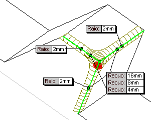

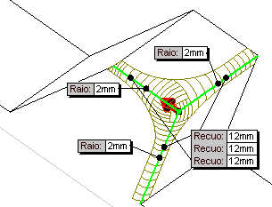

Exemplo: Visualização de filete de recuo
Filete de recuo mostrado com Visualização completa e a mesma Distância de recuo de 12 mm aplicada a todas as três arestas. Filete de recuo mostrado com Visualização completa e diferente Distância de recuo aplicada a todas as três arestas.
Distância de Recuo uniforme em todas as arestas (12mm) Distância de recuo Distância de recuo diferente em todas as arestas (4 mm, 8 mm e 12 mm)
