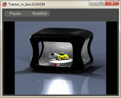

Janela de Visualização do PhotoView
A janela Visualização do PhotoView é uma janela independente da janela principal do SOLIDWORKS.
Para exibir essa janela, com o suplemento PhotoView ativado, clique em PhotoView 360 > Janela de visualização.
A janela mantém a proporção definida no PropertyManager de Opções do PhotoView quando você redimensiona a janela.
As atualizações são interrompidas quando uma alteração requer uma reconstrução. Depois da reconstrução, as atualizações continuam. Você pode interromper as atualizações por motivos de desempenho clicando em Pausa.
Opções:
Pausa Interrompe todas as atualizações na janela de visualização.
Redefinir Atualiza a janela de visualização e retoma a transmissão de atualizações do SOLIDWORKS.
Salvar imagem de visualização Abre a caixa de diálogo Salvando imagem, o que permite salvar a visualização sem que seja necessário executar uma renderização final.
Refinamento estendido Aprimora continuamente a qualidade da visualização. Você pode usar essa opção para obter a melhor qualidade possível em um período limitado. Clique em Salvar imagem para salvar a imagem em seu estado atual.
Visualização de resolução completa Renderiza o tamanho completo selecionado em Tamanho da imagem de saída em Opções do PhotoView 360, independentemente do tamanho da janela Visualização. Use Visualização de resolução completa quando quiser utilizar a opção Salvar imagem de visualização em vez de criar uma renderização final.
