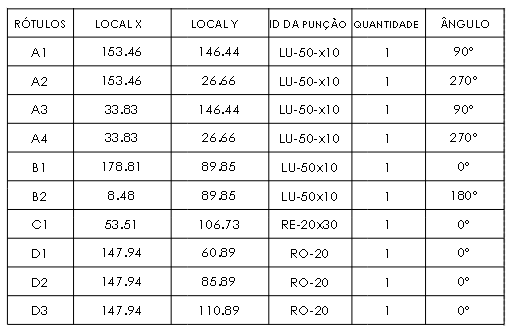

Você pode inserir uma tabela de punção em uma vista de padrão plano de peças de chapas metálicas em desenhos.
As tabelas de punção contêm os recursos dos formulários e das bibliotecas usados nos corpos de chapas metálicas, incluindo:
Rótulo Anotação adicionada a cada recurso de punção do padrão plano
Local X Distância do eixo X até o ponto de inserção da ferramenta
Local Y Distância do eixo Y até o ponto de inserção da ferramenta
ID da punção Propriedade do recurso de ferramenta de conformação/biblioteca utilizado no componente
Quantidade Número de vezes em que o recurso de formulário/biblioteca foi utilizado no padrão plano
Ângulo Ângulo entre o eixo X e a ferramenta
