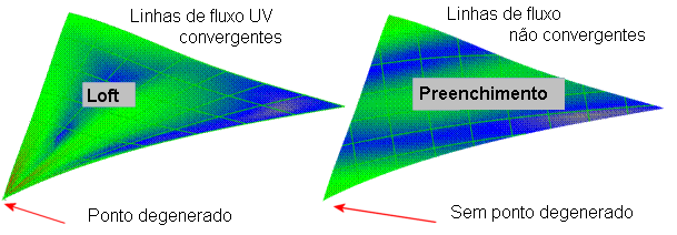

Um vértice comum compartilhado por dois ou mais perfis é chamado de ponto degenerado. O fluxo da superfície interna (linhas UV) converge para um ponto único. Um ponto degenerado pode resultar em problemas posteriores se você aplicar offset ou casca à face ou aplicar um raio à sua aresta.
Linhas de fluxo em um loft de três lados versus um preenchimento
