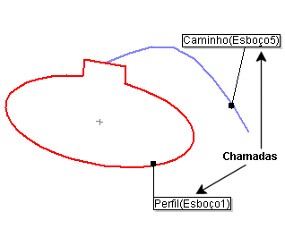

Chamadas
As chamadas ajudam a identificar facilmente as diferentes entidades. Por exemplo, estas chamadas mostram o perfil e o caminho da varredura. Você pode arrastar essas chamadas para reposicioná-las, mas não pode usá-las para alterar qualquer propriedade da entidade às quais elas pertencem.
Algumas chamadas, como as de chanfros, exibem números que podem ser editados para manipular o tamanho da entidade.
Neste exemplo, você pode editar a chamada na área de gráficos.

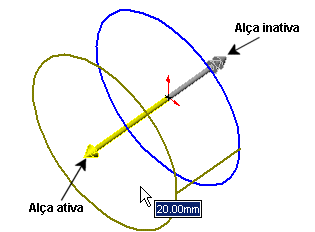

Alças de manipulação
A cor da alça é definida em Ferramentas > Opções > Opções do sistema > Cores , na caixa Cores do sistema. As alças ativas são identificadas pela cor de Realce. As alças inativas são identificadas pela cor de Entidades inativas.
As alças estendem o comprimento de extrusões. Arraste a alça até a profundidade desejada para a extrusão e ela se estenderá até esse comprimento.
Também é possível arrastar o cursor (em vez da alça) para a profundidade desejada. Clique na alça e arraste o cursor em uma direção.
Uma alça tem uma ponta de seta e a outra tem duas pontas, para ajudar a identificar a direção à qual ela se aplica.
