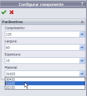

Na caixa de diálogo Configuration Publisher você pode definir um PropertyManager personalizado para selecionar configurações de peças ou montagens. Use o PropertyManager quando adiciona um componente a uma montagem no SOLIDWORKS ou faz o download de um modelo do 3D ContentCentral.
No SOLIDWORKS
Com um PropertyManager personalizado
Um PropertyManager torna fácil a seleção da configuração adequada quando você insere um componente em uma montagem. Quando você insere o componente, o PropertyManager é aberto e você seleciona uma configuração com base nos parâmetros do modelo. Mais tarde, se você precisar mudar para outra configuração, pode abrir o PropertyManager novamente e selecionar outros parâmetros de modelo.
Sem um PropertyManager personalizado
Sem um PropertyManager personalizado, quando você insere um componente em uma montagem, o software usa a configuração ativa do arquivo do componente (se você usar Inserir componentes ) ou permite que você selecione nomes de configurações em uma lista (por exemplo, quando você arrasta o componente do Windows Explorer). Mais tarde, se precisar mudar para outra configuração, você edita as propriedades do componente e seleciona uma opção numa lista de nomes de configurações. Encontrar a configuração correta pode ser difícil se a lista for muito longa ou se os nomes das configurações não forem descritivos.
