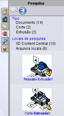

As imagens criadas durante a dissecação são exibidas como miniaturas na guia Pesquisa quando você usa uma Pesquisa do SOLIDWORKS para localizar Arquivos e modelos. Arraste as miniaturas para os arquivos do SOLIDWORKS, a fim de recriar as entidades dissecadas. I3D_ClipArt.png
Nos resultados da Pesquisa, selecione a miniatura de um arquivo dissecado e clique em na barra de ferramentas de contexto para exibir uma miniatura da entidade dissecada no painel de resultados da Pesquisa.
A caixa Pesquisar do SOLIDWORKS search_files_and_models_menu.png exibe o caminho de pesquisa até a entidade. No painel Pesquisar, as entidades são filtradas por Tipo e Locais de pesquisa.
Por exemplo, ao selecionar Boss-Extrude1 na imagem mostrada, outra miniatura de Sketch3 dissecado aparece no painel de resultados de pesquisa.
O caminho até a extrusão é exibido na caixa Pesquisar do SOLIDWORKS.
