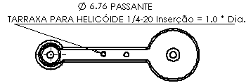

Exemplos de chamada de furo
Uma chamada de furo usando informações do Assistente de Furação:
A mesma chamada de furo, mas definida pela geometria:
Um recurso de corte representando um furo. O recurso de corte precisa conter um esboço circular:
Você pode inserir tolerâncias e precisão nas chamadas de furo:
O eixo do furo deve ser normal à folha de desenho.
