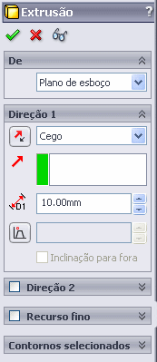

O Gerenciador de Propriedades é um meio para definir propriedades e outras opções para muitos comandos do SOLIDWORKS.
O PropertyManager é exibido na guia PropertyManager , no painel à esquerda da área de gráficos. Ele é aberto quando você seleciona entidades ou comandos definidos no PropertyManager. Você pode determinar se ele deve ser aberto em outras situações em Ferramentas > Opções > Opções do sistema > Geral .
Barra de título O ícone do recurso solid_bodies.png e nome do recurso (Extrusão1, por exemplo) (somente para leitura).
Botões
OK Aceita as seleções, executa o comando e fecha o PropertyManager.
cancel.png Cancelar Ignora todas as seleções e fecha o PropertyManager.
Visualização Exibe uma visualização do recurso.
Ajuda Abre o tópico de ajuda correspondente.
Manter visível Mantém o PropertyManager aberto.
back.png Voltar Volta à etapa anterior.
Avançar Avança para a etapa seguinte.
undo.png Desfazer Desfaz a ação executada anteriormente.
Mensagem
Uma caixa de texto o orienta para a etapa seguinte, geralmente listando várias maneiras de implementar a próxima ação.
Caixas de grupo Uma coleção de botões, caixas de lista e caixas de seleção relacionadas, com o título do grupo (Direção 1, por exemplo), que pode ser expandida ou recolhida .
Caixas de seleção Recebe as seleções na área de gráficos ou na árvore de projetos do FeatureManager. Quando ativas, as caixas são exibidas em rosa. Quando você seleciona um item na caixa de seleção, ele é realçado na área de gráficos. Para excluir as seleções de uma caixa, clique com o botão direito e escolha Excluir (para um item) ou Limpar seleções (para todos os itens).
