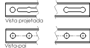

Alinhar uma quebra
Para alinhar uma quebra na vista projetada com uma quebra na vista pai:
  1. Clique com o botão direito na vista projetada e clique em Propriedades.
  2. Na caixa de diálogo, selecione Alinhar quebras com o pai.
  3. Clique em OK.
