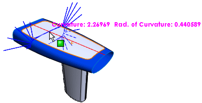

- Para exibir os dados da curvatura para pontos específicos na área de gráficos:
- Em Exibição, selecione Dinâmica.
- Em Exibição de curvatura, defina a Escala e Densidade.
- Posicione o mouse sobre o modelo na área de gráficos.
Os pentes de curvatura de superfície e os dados da curvatura são exibidos em locais selecionados por você na área de gráficos.
