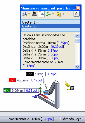

Exibir dimensões de medida duplas
Você pode configurar a ferramenta Medida para exibir duas unidades de medida. Por exemplo, você pode especificar a exibição em milímetros e polegadas na caixa de diálogo Medida, nas chamadas de medidas e na barra de status.
Para exibir dimensões de medida duplas:
  1. Clique em Medida (barra de ferramentas Ferramentas) ou em Ferramentas > Medida .
  2. Na caixa de diálogo Medida, clique em Unidades/PrecisãoMeasure_UnitsPrecision.gif.
  3. Na caixa de diálogo Unidades/Precisão de medida, marque Usar configurações personalizadas e selecione a primeira unidade de comprimento.
    Se você selecionar Usar configurações do documento, unidades duplas serão exibidas somente se você selecionar Exibição de dimensão dupla em Propriedades do documento - Dimensões.
  4. Clique em Usar unidade dupla e selecione a segunda unidade de medida.
  5. Clique em .
