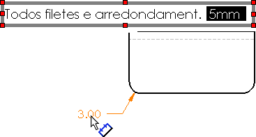

Inserir uma anotação em uma nota de um desenho
  1. Crie ou edite uma nota existente.
  2. Selecione uma anotação ou dimensão existente na área de gráficos.
    Se você selecionar uma dimensão com um símbolo ou tolerância, esses itens serão incluídos na nota.
  3. Clique em PM_OK.gif.
    Para editar a anotação ou dimensão, você precisa editar a anotação ou dimensão existente na folha de desenho. Não é possível editar anotações ou dimensões em notas se elas tiverem sido inseridas a partir de uma anotação ou dimensão existente. Quando você edita uma anotação ou dimensão existente, todas as instâncias da anotação ou dimensão são atualizadas na folha.
    É possível ocultar a anotação ou dimensão usando Exibir > Ocultar/Exibir anotações.
