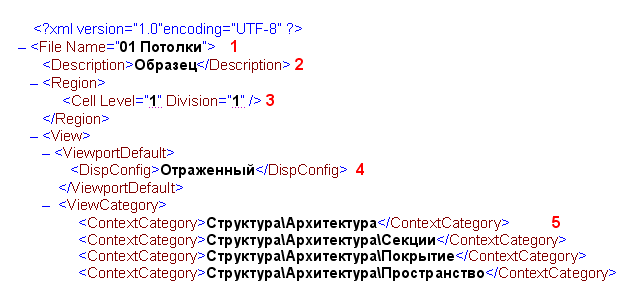

Соотношение переменных - Файлы XML
Переменные можно соотнести со значениями для чтения и записи, принадлежащими файлам XML.
Распространенные расширения
XML
Соотношения свойств
См. Соотношение со значениями XML.
Имя блока Имя атрибута
XML Имена атрибутов определяются пользователем.
Чтобы соотнести переменные со значениями XML, следует использовать имя блока XML и соответствующий синтаксис элементов.
При определении переменных используйте имя блока XML и соответствующий синтаксис элементов.
Для присвоения имен атрибутам пользуйтесь следующими правилами.
  Синтаксис Пример
1 – Атрибут корневого элемента [Корневой элемент]/@[Атрибут] Соотношение атрибута File/@Name возвращает значение 01 Ceilings.
2 – Тег элемента [Корневой элемент]/[Элемент] Соотношение атрибута File/Description возвращает значение Sample.
3 – Вложенный атрибут [Корневой элемент]/[Элемент]/[Вложенный элемент]/@[Атрибут] Соотношение атрибута File/Region/Cell/@Division возвращает значение 1.
4 – Вложенный элемент [Корневой элемент]/[Элемент]/[Вложенный элемент] Соотношение атрибута File/View/ViewportDefault/DispConfig возвращает значение Reflected.
5 – Несколько значений элемента Если найдено несколько элементов с одним и тем же именем, то используйте все значения (в поле редактирования с несколькими строками: одно значение в строке). Соотношение атрибута File/View/ViewCategory/ContextCategory возвращает список следующих значений: Constructs\Architectural, Constructs\Architectural\Partitions, Constructs\Architectural\Shell и т.д.
