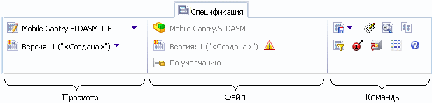

Вкладка Спецификация - Именованная спецификация
Используйте вкладку Спецификация для просмотра именованных спецификаций. Именованные спецификации могут быть сохранены с использованием расчетных спецификаций и спецификаций SOLIDWORKS.
Чтобы отобразить расчетную спецификацию:
В локальном хранилище файла выберите сборку или чертеж SOLIDWORKS. На вкладке Спецификация для Спецификация выберите именованную спецификацию со значком или именованную спецификацию SOLIDWORKS со значком .
BOM_UI_Named
Вид
Информация об именованной спецификации.
BOM_UI_Named_BOM_BOM_control Спецификация Тип спецификации. Выберите именованную спецификацию или именованную спецификацию SOLIDWORKS .
  Версия спецификации Версия текущей спецификации.
Файл
Информация о файле, ассоциированном с именованной спецификацией.
Источник (Только для чтения) Сборка или чертеж, ассоциированные с именованной спецификацией.
Версия источника (Только для чтения) Версия ассоциированного файла.
Значок Обновить версию источника в конце текстового поля отображается как , если существует более новая версия исходного файла, и можно обновить данные именованной спецификации на соответствие ей.
Если значок отображается следующим способом - , то именованная спецификация основана на новейшем версии исходного файла.
Конфигурация (Только для чтения) Конфигурация ассоциированного файла.
Команды
BOM_UI_Save_BOM Сохранить Выберите Сохранить, чтобы сохранить спецификацию, или Сохранить как, чтобы сохранить новую именованную спецификацию.
BOM_UI_Open_as_CSV_file Открыть как файл CSV Открывает спецификацию в программе Excel в виде файла с разделением запятыми.
BOM_UI_Switch_View Переключить вид Переключается между просмотром спецификации и просмотром файла.
Поиск Проводит поиск текстовой строки в спецификации.
Сравнить Изменяет компоновку вкладки "Спецификация", позволяя выбрать вторую спецификацию для сравнения.
Фильтр Открывает диалоговое окно Фильтр, где можно указать содержимое спецификации для просмотра.
Номера позиций Открывает диалоговое окно Номера позиций
Номера позиций не могут быть добавлены в именованные спецификации SOLIDWORKS.
Разрегистрировать
Регистрация
Справка
