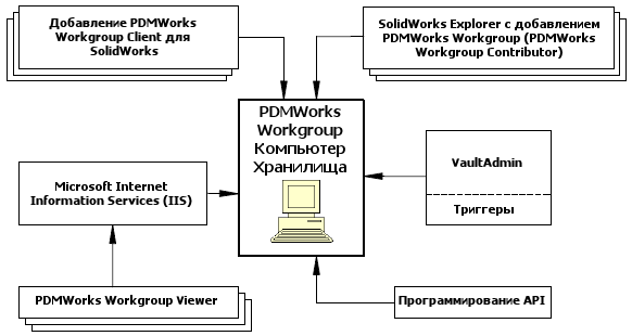

Иллюстрация системы Workgroup PDM
  • Отдельная машина может содержать только одно хранилище.
  • Каталог хранилища не может находиться в скрытом каталоге или каталоге, доступном только для чтения.
  • Работа Workgroup PDM, приложения клиент-сервер, зависит от надежности сети.
  • При большом количестве документов у пользователей производительность будет улучшена, если создать больше проектов и подпроектов с меньшим количеством документов, вместо того чтобы хранить эти документы в небольшом количестве проектов с большим количеством документов.
