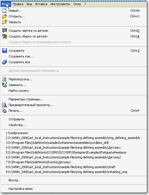

горячие клавиши
Горячие клавиши в SOLIDWORKS — это быстрые клавиши или сочетания клавиш. Для выполнения команды можно использовать движение мышью, выступающее в роли горячих клавиш.
Быстрые клавиши существуют для каждого элемента меню и указаны подчеркнутыми буквами. Пользователь не имеет права их менять.
  • Чтобы отобразить подчеркнутые буквы главного меню, нажмите клавишу Alt.
  • Чтобы получить доступ в меню, нажмите Alt и подчеркнутую букву; например, Alt+F для открытия меню Файл.
  • Чтобы выполнить команду, нажмите на подчеркнутую букву; например, Alt+F, а затем C, чтобы закрыть открытый документ.
Горячие клавиши – это сочетания клавиш, указанные в правой части меню, которые можно настроить.
