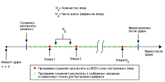

Сохранить результаты начиная с Это первое мгновение, с которого программа начнет сохранение результатов. Значение по умолчанию равна 0, что командует программе запустить сохранение данных с момента первого удара. Используйте этот параметром после первого запуска для задания интервала времени, представляющего интерес, на основании предварительных результатов.
component.png Количество эпюр Устанавливается количество эпюр, которые программа будет сохранять. Результирующие эпюры сохраняются во всех узлах. Эпюры равномерно распределены в течение периода сохранения данных (время решения после удара - установка времени для запуска программой сохранения результатов).
tracktype.png Список датчиков Датчики данных моделирования, которые сообщают данные потока работы, доступны для выбора в меню. Параметр Все отслеженные датчики в меню выбирает вершины и точки определенные во всех датчиках рабочего потока. Программа сохраняет уточненные временные диаграммы для выбранных вершин и точек при запуске исследования.
Число шагов графика на эпюру Устанавливается количество интервалов графика для эпюр результатов. Общее число точек данных каждого графика равно количеству эпюр умноженных на число шагов графика на эпюру.
Если выбрана по меньшей мере одна вершина или справочная точка, графики будут доступны только в выбранных местоположениях. Каждый график будет иметь (Число эпюр Np * Число шагов графика на эпюру Ng) точек данных. Если вы не выберите вершины или справочные точки, графики будут доступны во всех узлах c более низким разрешением. Каждый график будет иметь (число эпюр Np) точек данных.
На следующем рисунке показаны различные параметры в PropertyManager «Параметры результатов».
