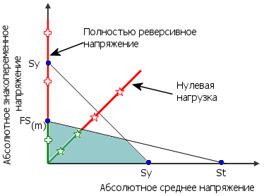

Синяя и красная области эпюры проверки усталости определяются из приведенной ниже диаграммы. Для каждого узла программа вычисляет знакопеременное и среднее напряжения на основе определенного типа события усталости.
FS(m) = Коэффициент местной концентрации напряжений модифицированного материала, Sy = Предел текучести материала, St = Предел прочности на разрыв материала.
  • Для события усталости нулевой нагрузки все точки расположены на 450 оси с координатами:
    среднее напряжение = переменное напряжение = ½ * макс [P1 или (P1-P3)/2)]
    где P1, P2, P3 — первое, второе и третье главное напряжение соответственно.
    Области модели с соответствующими точками в зеленой области диаграммы обозначены синим цветом в эпюре проверки усталости и свободны от усталостного нагружения. Области модели с точками, лежащими за пределами зеленой области диаграммы обозначены красным цветом в эпюре проверки усталости и подвержены усталостному нагружению.
  • Для полностью реверсивного события усталостного напряжения все точки расположены на вертикальной оси ( среднее напряжение =0) при знакопеременном напряжении = макс [P1 или (P1-P3)/2)].
    Области модели со знакопеременным напряжением меньшим, чем области сопротивления усталости FS(M), обозначены синим цветом в эпюре проверки усталости и свободны от усталостного нагружения. Области модели со знакопеременным напряжением большим, чем FS(M), обозначены красным цветом в эпюре проверки усталости и подвержены усталостному нагружению.
